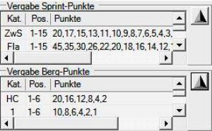

In Spalte 3 wird im oberen Fenster die letzte gemessene Zwischenzeit angezeigt. Dazu kommen die Ergebnisse der jeweils letzten Sprint- und Bergwertung (mit Punkten und Zeitgutschriften), Bewertung des aggressivsten Fahrers für die Vergabe der roten Startnummer (nach Etappenende) und das Endergebnis der Etappe für die Einzelfahrer und die Teams (alle jeweils mit den gewonnenen Prämien). Weitere Zwischenzeiten (maximal die letzten 5) sowie alle bisherigen Sprint- und Bergwertungen können über die Schaltflächen alle ZZt bzw. alle Spr und alle BW abgerufen werden. Im Fenster Helikopter-Sicht Gruppe wird für eine ausgewählte Gruppe das Fahrverhalten angezeigt. Zusätzlich werden die aktuelle Straßenbreite, das Auftreten von Straßen-Verengungen, der Straßenbelag (über den Grauton) und die Windrichtung in Relation zur Fahrtrichtung dargestellt. Ein im Fenster Fahrer oder in der Helikopter-Sicht durch Click markierter Fahrer wird durch einen schwarzen Rahmen hervorgehoben. Während der Anzeige der Fahrer in der Helikopter-Sicht wird die Geschwindigkeit der Simulation je nach Gruppengröße auf das 8- bzw. 16-fache begrenzt. In der Spalte 4 werden die Gesamtstände vor Beginn der Etappe bzw. nach dem Sichern einschließlich der beendeten Etappe angezeigt. Außerdem wird eine Helikopter-Sicht Strecke wird mit dem Kurvenverlauf im folgenden Streckenabschnitt dargestellt. Die Farbe der Strecke symbolisiert die Steigung (rot) bzw. das Gefälle (grün). Die Reichweite der Voraussicht kann über den Maßstab verändert werden. Die Helikopter-Sicht Strecke wird nur in Verbindung mit der Helikopter-Sicht Gruppe gezeigt. Die Position des ersten Fahrers der Gruppe ist der untere Rand der Streckensicht. | ||
